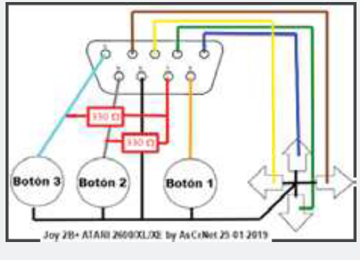

Ich verstehe die Problematik hier nicht so ganz! Geht es hier um einen Joypad für einen 8bit Computer (Atari XL)? Sowas läßt sich doch aus einem Joypad für PC und unter Vorhandensein eines Joystickkabel leicht selber herstellen. Man muß nur den inneren Aufbau kennen. Dazu hänge ich Dir mal den Auszug zur Joystick-Modifikation zu Moon-Patrol aus dem Magazin 140 an: Joysticj Mod.png Die Button 2 und 3 solltest Du dabei bitte übersehen! Ich habe einen solchen Umbau mal an einem solchen Gamepad vorgenommen (hoffentlich läßt sich das Bild darstellen), von denen ich 2 Stück für je ~10€ kaufte: Ich mußte dazu leider auch ein paar Leiterbahnen vom Lötstopplack befreien und Kabel direkt auf die Leiterbahnen löten. Leider arbeitete das Ding nachher nicht präzise genug und wanderte schnell in eine Bastelkiste.
